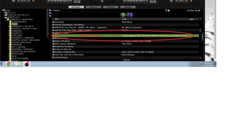

hola amigos de virtual, quisiera saber que puedo hacerle a mis archivos de audio, ya que en la lista del virtual no me aparece el nombre de algunos con el cual los identifico en la carpeta de mi disco duro, gracias
