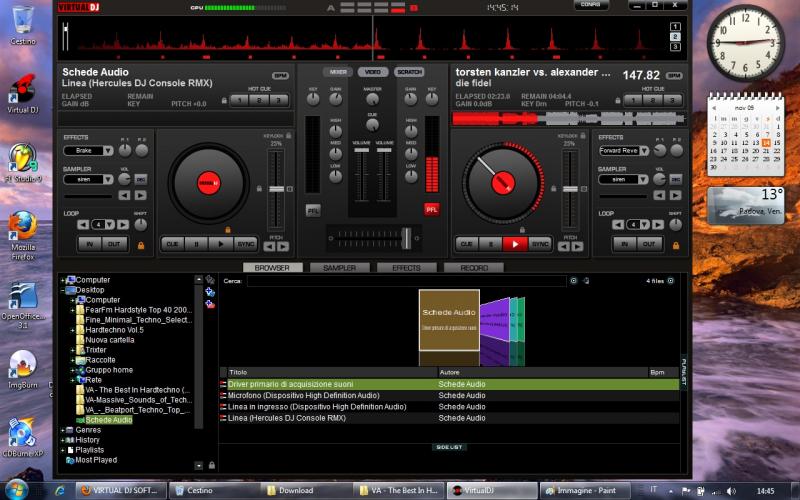

Ciao a tutti,
non so se sia possibile ma volevo capire se il motore di riconoscimento dei BPM di virtualDJ funziona anche su un ingresso audio (ad. esempio in uscita da un mixer dove sta suonando un\'altra persona...)
questa la schermata che ha sollevato la curiosità...
fatemi sapere, no so se mi sono spiegato...
riassumendo, vdj può calcolare il bpm di un flusso audio in arrivo dal line in?
ciao e grazie

Direi di no..
VDJ ha bisogno di analizzare tutta la traccia prima di poter stabilire quanto è il valore del BPM ma poichè tramite line-IN è una cosa non possibile, lascio a te la conclusione.

Si infatti VDJ analizza la traccia solo se si trova su uno o più Hd collegati fisicamente con cavo USB al suo sistema.

peccato sarebbe una funzione interessante... l'unica rimane la sincronia via midi e il fare a "orecchio"...

come gia' scritto sopra da altri utenti esperti
non si tratta di una lacuna di VirtualDJ, e/o di software alternativi
ma di un evidente limite fisico di questa procedura.
Si tratta ne piu' ne meno di predirre il futuro !
e nella seria logica matematica di un computer digitale, non e' possibile.
Per poter analizzare un brano, lo si deve conoscere DALL'INIZIO ALLA FINE !
in modo da poterci disegnare anche una waveform e di interpolare i riferimenti in prossimita' delle battute.
Qualche conticino in tempo reale lo si potrebbe anche fare,
ma i valori istantanei calcolati e misurati, non sarebbero per niente affidabili,
oltre che in continua variazione ed aggiornamento.
I display numerati che si trovano su alcuni mixer moderni, chiamati a fare questo lavoro di misura BPM
danno continuamente valori aprossimaivi, in costante evoluzione,
e sono schiavi della variazione del pitch di ogni player
nonche' delle continue interruzioni sui comandi PLAY/PAUSE/STOP/CUE da cui provengono,
e a ogni ripartenza, si hanno letture insignificanti, su misurazioni medie troppo brevi.
