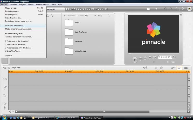

Ik heb het al eerder geschreven maar \"we zijn op de wereld om elkaar te helpen niet waar \"?
Ik werk zelf met Studio 11 van Pinnacle (voor de goede orde: Dat is een videobewerkingsprogramma).
Hierbinnen \"importeer\" ik een DVD
De rest wijst zich vanzelf..... Ik sla het gehele bestand op als MPEG2 file of de losse hoofdstukken (tracks) als MPEG2 files. Dit is wel afhankelijk van de DVD zelf.
Mocht de hele DVD "slechts" als één track te importeren zijn, dan kan ik in Studio 11 dit bestand in kken knippen (losse tracks) en iedere track "los", dus met een eigen naam OPSLAAN.
Voila.... je collectie wordt groter en groter.
Succes ermee.
