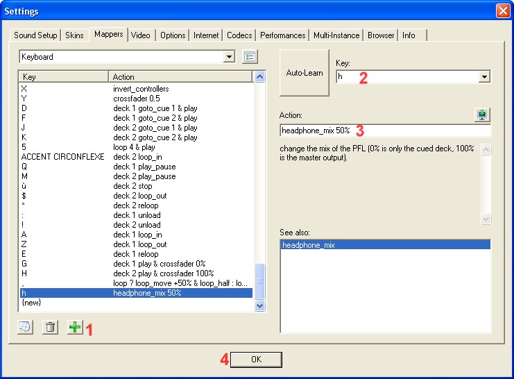

bonjour,
si tu veux ajouter la fonction headphone_mix il te faut la version pro
en mettent le bouton headphone_mix a 50% tu en tendra le morceau de la platine droite et gauche en même temps.
headphone_mix est à 0% c'est pour cela que tu n'entend pas les morceaux dans le casque.
si tu as la version pro 6.0.2 voila comment procédé, pour ajouter un raccouci clavier avec l'action: headphone_mix 50%
tu va dans la config de vdj pro -> onglet Mappers -> tu choisis le mapper keyboard
1) Clic sur le + vert
2) Dans le key marque h
3) Dans action: marque headphone_mix 50%
4) Clic sur ok
puis tu appuis sur la touche h du clavier pour entendre les morceaux au casque de platine droite et gauche,
Note: A chaque fois que tu lancera vdj la première chose à faire appuie sur la touche h du clavier pour la pré-écoute

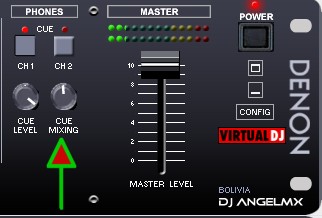

ou il y à aussi des skins qui ont les boutons nommer comme headphone mix ou Cue mixing.
Exemple
