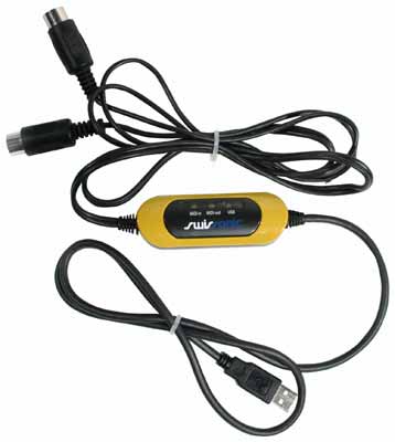

proson
Professional edition user
Posted Sat 10 Oct 09 @ 1:14 pm
Salut maxime !
en effet mon interface est bien sur position USB.
c\'est la marque \" swis sonic \" avec 3 led de controle visuel ( MIDI-in / MIDI-out / USB ( ce dernier est allumé ), acheter chez thotho:
\" SWISSONIC MIDI-USB 1X1
Swissonic MIDI-USB 1X1 - USB MIDI interface with 1 input and 1 output and MIDI thru function. 2.5 meter cable. Plug & Play for Windows XP, Vista and MAC OS X. Cable length 2,15m\"
je l\'ai brancher sur les sorties midi \"in\" et \"out\" de la DDM 4000 ( reste la sortie \"thru\" de libre ).
