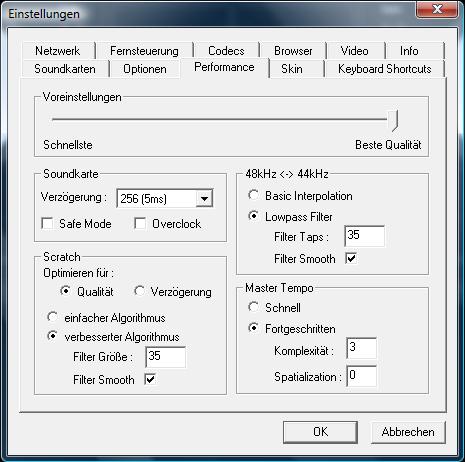

Hallo,
da ich keine Lust habe großartig zu suchen, poste ich hier mal einfach was Neues:
Ich habe seit letzten Samstag ein Problem mit VDJ (mit Denon HC-4500)!
Erstens habe ich in einem anderen Thread schon mal geschrieben, dass der ASIO 2.0 Treiber von der Denon DJ HP total
eigenartig reagiert in Verbindung mit VDJ 5.2.1 und 6.0.1 (stotternder Sound)!
Hört sich so an als ob ich ununterbrochen Play und Pause drücken würde.
Schon komisch...zumal es beim Test zu Hause 1 Stunde vor der VA keine Probleme gegeben hat.
Jetzt wollte ich dem Problem auf den Grund gehen!
Habe den 2.0 Treiber deinstalliert und den 1.01 (Asio-Treiber) installiert.
Der stotternde Sound war weg.
Aber dafür gibt es jetzt ein anderes Problem von dem ich felsenfester überzeugt bin, dass es vorher nicht da war.
Habe das Bedienteil an den Rechner angeschlossen und VDJ gestartet (vorher hatte ich VDJ deinstalliert und sowohl die 5er als auch die 6er neu installiert).
Habe an den Output 1 am Bedienteil ein Kabel Cinch auf 3,5mm Klinke angeschlossen (da ich keinen Mixer zu Hause hab, ist das die einzige Möglichkeit für mich zu hören was VDJ in Verbindung mit dem 4500er Bedienteil an Sound ausgibt)!
Also Kopfhörer angeschlossen und los ging's!
Habe diverse Tracks gehört und die Funktionen des Bedienteils getestet. Das funktionierte soweit auch alles 1a.
Aber das Problem trat auf als ich die Songs gepitcht habe (Keylock aktiviert). Solange der Regler auf 0 % stand, war alles in Ordnung.
Habe ich aber den Regler in den + bzw. - Bereich bewegt, hat der Sound irgendwie total elektronisch geklungen.
Kann das schwer beschreiben....aber es gab eine totale Veränderung des Klangbildes.
Das war deutlich zu hören, aber sobald ich wieder auf neutralem Pitch (0 %) stand, war alles wieder weg.
Bei kleinen VAs würde das vielleicht nicht sonderlich auffallen, aber am WE (Samstag, 04.07.) steht eine dicke VA auf dem Programm (>4000 Leute auf 4 Floors (ich hab auch noch den Größten)! Die PA in meinem Bereich hat ca. 10 kw! Ich will einfach vermeiden, dass der oben beschriebene Mangel im Klangbild auftritt.
Theoretisch könnte man ja auch sagen, dass ich einfach auf den Pitch verzichten könnte und alles ist toll.
Aber ohne Pitch geht ja mal gar nicht.
Also, ich hoffe dass meine Beschreibung ausreichend hilfreich war und evtl. jemand das von mir beschriebene Problem schon mal beobachtet hat.
Für viele Lösungsvorschläge (hoffentlich hilfreich) schon jetzt DANKE!
Wie gesagt, ich bin mir zu 99,9 % sicher, dass das vorher nicht so gewesen ist.
Danke

Nutze ein HP Notebook der Pavilion dv9000-Serie mit folgender Performance:
Intel Core 2 Duo CPU T9300 2,5 GHz
3,00 GB RAM
32 Bit-Betriebssystem
Windows Vista Home Premium
Mein Problem tritt schon beim Pitchen im Bereich +/- 10 % auf.
Dabei bewege ich mich auch meistens nicht weiter als 6 % rauf oder runter.
Zur Performance:
Ich weiss, dass mir empfohlen wird die Performance Einstellungen anzupassen, aber das
habe ich alles schon durchprobiert. Habe mich auch versucht langsam ranzutasten.
Aber das Ergebnis ist und bleibt das gleiche.
Oder kann es daran liegen, dass es Probleme damit gibt, dass ich die 6er und die 5er beide auf C:/ installiert habe (Einmal Ordner A + einmal Ornder B)?
Wobei das auch keinen Sinn macht, denn sonst würde ja kaum empfohlen, sich für den Ausfall der 6er als Sicherheit die 5er in der Hinterhand zu halten.
Der Controller hat mich 500 € gekostet und jetzt soll ich mir etwas noch mal eine SK kaufen, die nochmal das gleiche kostet.
Das kann aber jetzt Euer Ernst sein?!
Wie viel Kohle soll ich denn noch rausschleudern??
Irgendwann soll nach den Anschaffungen ja auch mal wieder die Gewinnspanne eintreten (neues Laptop extra zum Auflegen, Denon Bedienteil + weitere Kleinigkeiten hier und da)!
Wenn das die Lösung sein sollte bin ich damit echt unzufrieden.
Mir ist klar, dass die Performance nur so gut sein kann, wie die Hardware in der Lage ist diese zu verarbeiten und auszuspucken, aber ging bisher davon aus, dass der Denon-Controller dies auch bietet (weil es ja auch so war bislang).
Nur auf einmal hört es sich halt sch.... an.
Das kann doch nicht nur den Grund haben, dass die verbaute SK keine Super-Premium-Karte ist (es hat doch 3-4 Monate ohne Probleme funktioniert).

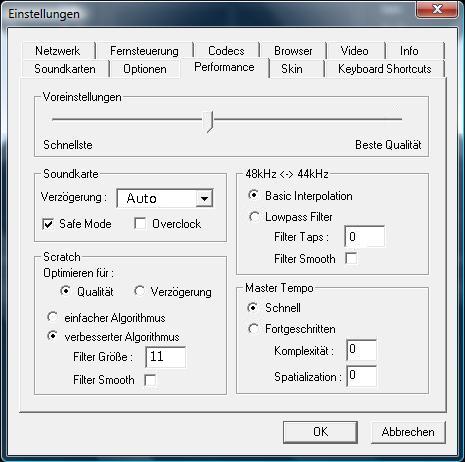

Hallo Quantanaggio,
Voreinstellung -> Schnellste
Soundkarte -> Verzögerung unbedingt auf AUTO!
Safe Mode & Overclock mal in unterscheidlichen Varianten ein/ausschalten!
Scratch -> Qualität & einfacher Algorithmus
48kHz <-> Basis Interpolation
Master Tempo -> Schnell

Diese Einstellungen werden mit Deiner Soundkarte nie Funktionieren !
Um schon alleine Mastertempo mit den Advanced Einstellungen zu fahren, braucht es einen schnelleren Datenbus! Also entweder interne PCI oder für´s Läppi PCMCIA oder Expresscard. Mit der datenmenge ist dein USB Anschluß maßlos überfordert !
Also: Du stellst den Preset-Schieberegler in die Mitte, Soundkarte Verzögerung = \"Auto\" evtl. auch \"Safemode\" probieren,
Bei verbesserter Algo gibst Du max. 11 ein, Mastertempo auf schnellste und Basic Interpolation (da Du ja nur Audio spielst!).
Das sollte dann fuktionieren !

Zu dem Denon-Kollegen: probiere bitte erstmal die von mir empfohlenen Einstellungen aus ! Mit diesen fahre ich z.B. eine Audio8 und es hat sich noch nie jemand über den Klang beschwert ! Auch bei Dir sollte das ordentlich klingen ! Es sollte bei Dir sogar schon möglich sein, wenn Du bei Mastetempo auf "Schnellste" stellst, da Du ja kein Timecode verwendest (was auch nochmal zu Lasten der performance geht).
Also: Haken bei Mastertempo auf "schnellste" und Basic Interpolation (wird sonst nur bei Videos mit Audio bei 48000Hz benötigt!) dann sollte es laufen !

Ahso, das hört sich sorum anders an :- D
Aber ich würde dem Kollegen keine zusätzliche Karte empfehlen wollen ! Mit dem Denonteil hat er ein solides Gerät, welches für den Cluballtag entwickelt wurde und auch den klanglichen Eigenschaften dafür entspricht !
Wenn bei den Performance Einstellungen bereist "verbesserter Algo" gewählt ist, ist bereits die beste mögliche Soundqualität gewährleistet.
Der restliche Einstellungsfirlefanz sind nur noch Feinjustierungen die dir aber keine hörbaren unterschiede bescheren oder die mp3 noch besser klingen lassen als sie ist.
Wenn der Denon-Kollege denn nun mal die empfohlenen Einstellungen mal durchprobieren würde, wären wir ein Stück weiter und wüßten, ob nun sein Soundproblem zumindest erstmal beseitigt ist.
Ich halte es aber für unangemessen wegen einer einzigen Einstellungsmöglichkeit (in diesem Falle die des hardwarelastigen Mastertempo's), die Qualität des Denons grundsätzlich in Frage zu stellen !

So, mit einer Verzögerung melde ich mit nun mal wieder bzgl. meiner Probleme zu Wort.
Das Problem scheint zumindest teilweise behoben zu sein.
Nach dem ich einige Zeit lang an den Performance-Einstellungen rumprobiert habe, kam dann auch irgendwann ein halbwegs zufriedenstellendes Ergebnis dabei rum.
Irgendwie hört sich der Sound immer noch ein wenig „anders“ an, aber damit kann man leben. Von den Besuchern am Samstag hat sich auf jeden Fall keiner offenkundig bei mir beschwert.
Was auffällt ist aber, dass wenn ich mir Songs in die Decks lade (egal welches Deck), die Lieder beim ersten Abspielen (zum Glück ist das meistens das Vorhören per Kopfhörer) hin und wieder ein kurzes Knacken entwickeln. Ist nicht bei allen Liedern, nur hin und wieder und dann in unregelmäßigen Abständen. Wenn ich die Lieder dann „zurückspule“ (CUE) und wieder von vorne abspiele, ist das Problem in 95% der Fälle nicht mehr da. Irgendwie komisch! Woran könnte das liegen?
Am Freitag Abend habe ich mir noch fix ein neues Notebook zugelegt, da mein altes Notebook nicht für den Einsatz mit VDJ geeignet war.
Jetzt habe ich mir also das neue Notebook nur zum Auflegen geholt und will da keine anderen Anwendungen mit ausführen.
könntest Du bitte mal Deine aktuellen Einstellungen posten?
